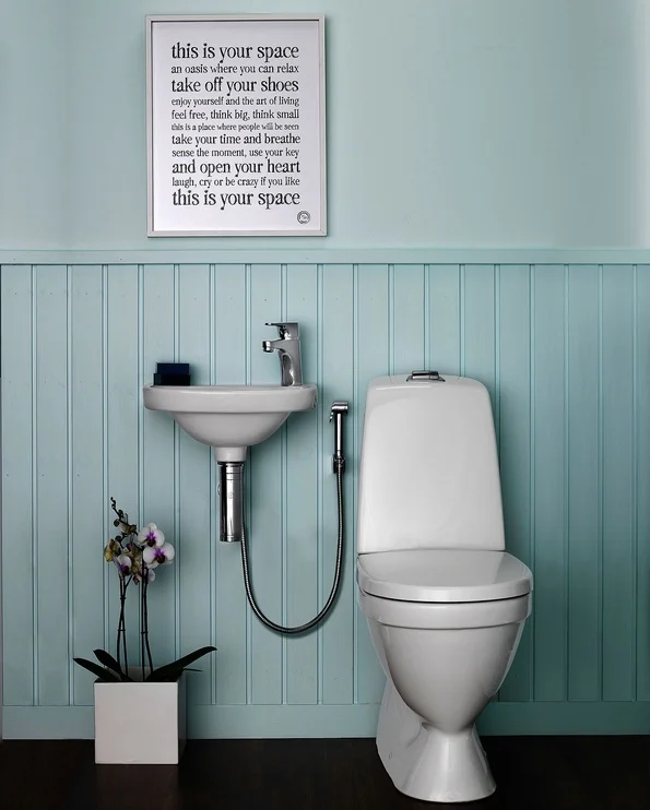

Mul on kraanikauss wc poti lähedal, seega valisin segisti, kus see bidee osa on küljes ja paigaldasin selle poti kõrvale. Umbes nagu siin pildil.

BellaBee kirjutas: 08 Juun 2024 13:46 Mul on kraanikauss wc poti lähedal, seega valisin segisti, kus see bidee osa on küljes ja paigaldasin selle poti kõrvale. Umbes nagu siin pildil.
Aga see ongi käsidušš, mitte bidee. Bidee on minu arust selline

Ei ole ümbrus märg. Vee suunad eest poolt. Sealt tuleb vett ainult siis, kui vajutad nupule, mis duššiotsiku küljes.
Aga jah, päevade ajal on eriti mugav, isegi kui veritsus on väike.
Või nr2 käies, kui tundub, et paberiga täiesti puhtaks ei saanud. Kui näoli sita sisse kukud, siis ka ju ei mõtle, et pühiks ainult paberiga puhtaks….
Mul on paberkäterätikud wc poti kõrval, nendega kuivatan.

Kuna on oskused segisti vahetamiseks ja ka torutööde teostamiseks, siis torumehe tasusid ei tea. Aga segisti ise (valamusegisti dušiga) on olnud järsku ca 150 eurot. Eks on ka odavamaid ja kallimaid.
Viimase remondi ajal kaalusin ka päris eraldi segisti paigaldamist bideeduššile, aga jätsin ära, sest valamu oli ikka napilt piisavalt lähedal ja eraldi torud, segistid oleksid keerukad ja kulukad olnud. Lisaks valamusegistiga lihtne vesi parajaks sättida enne kui pesema hakata.

Kui wc pott ja valamu on ühes seinas, on lihtne hiljem paigaldada ja mugav käsidushi kasutada. Kui wc pott ja valamu on üksteisest kaugemal, kuidas siis paigaldada ja kasutada käsidushi? Sa pead ju kraani avama, vee soojust ja survet saab reguleerida kraanist et käsidushi kasutada saaks ja käsidushi voolik peab ulatuma potini.
See üks kirjutas: 10 Juun 2024 08:24 Kui wc pott ja valamu on ühes seinas, on lihtne hiljem paigaldada ja mugav käsidushi kasutada. Kui wc pott ja valamu on üksteisest kaugemal, kuidas siis paigaldada ja kasutada käsidushi? Sa pead ju kraani avama, vee soojust ja survet saab reguleerida kraanist et käsidushi kasutada saaks ja käsidushi voolik peab ulatuma potini.
Kui valamu on samas seinas kohe poti kõrval, siis on lihtne. Kui aga kaks meetrit eemal vastasseinas, siis ilmselt see asi ei õnnestu.
Külaline kirjutas: 10 Juun 2024 12:29
Kui lepid külma veega, siis saab küll. See vesi tuleb samast torust, mis suundub vetsu loputuspotti. Enne loputuskasti tuleb panna toru otsa vahelüli, kus on lisaharu käsiduši veele. Segisti peal on nupp, mida vajutad ja vesi hakkab tulema. Vaadeke ometigi youtubist How to Install a Hand Held Bidet. Selle paigaldamisega saab igaüks hakkama.
